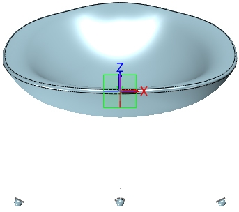

       1、凳脚1。
       在图2的点1位置创建半径为8mm的球体,如图3所示。
图3 球体创建
       把上面创建的工作平面进行偏移6mm,隐藏上一步工作平面,如图4所示。
图4 偏移工作平面
       用图4的工作平面切除球体上表面,如图5所示。

       在图2中的点2位置创建半径为8mm的球体,如图8所示。
图8 在点2创建球体
       用切除凳脚1球体的工作平面切除点2球体上表面,如图9所示。
图9 切除点2球体表面

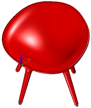

       完成后的造型如图20所示。
图20 未上色造型
       第三步:上色
       修改颜色,完成凳子造型,如图21所示。
图21 最终完成造型
       完成上色操作后,我们就完成了整个塑胶凳的设计。通过这个实例教程的学习,相信大家对中望3D曲面、拉伸、镜面等功能都有了进一步的了解,而熟练掌握这些功能的综合运用,对设计师开展产品建模设计工作是有非常大的帮助的。中望3D,功能强大,易学易用,是设计师建模设计的高效选择。
