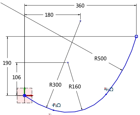

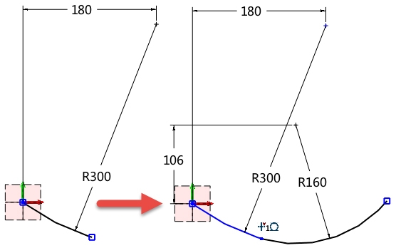

       在YZ工作平面上根据图4至图9所示顺序进行草图绘制。
图4 YZ截面草图1
图5 YZ截面草图2
图6 YZ截面草图3
图7 YZ截面草图4
图8 YZ截面草图5
       加上R150的圆角后,最终完成的草图如下图9所示。
图9 YZ截面最终草图

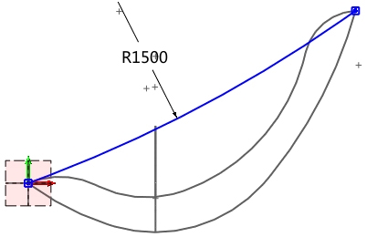

       3、YZ截面绘制。
       在YZ工作平面上进行草图绘制,如图18所示。
图18 YZ截面草图

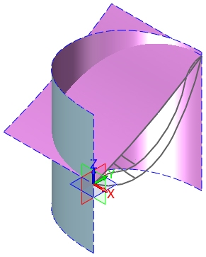

       拉伸YZ工作平面上的圆弧,如图21所示。
图21 拉伸圆弧
       使用相交曲线获取两个曲面相交得到的曲线,然后隐藏辅助曲线和曲面,如图22所示。
图22 相交曲线

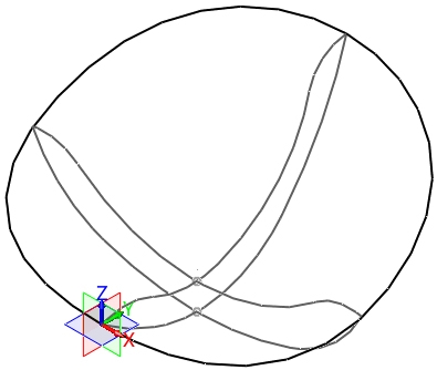

       6、镜像曲线。
       镜像两边的曲线,如图23所示。
图23 镜像曲线

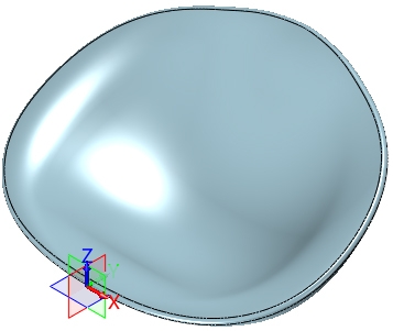

       使用缝合,把上下曲面缝合成实体,如图26所示。
图26 缝合上下表面
       对边缘进行5mm倒圆角,隐藏草图和曲线,如图27所示。
图27 隐藏草图和曲线
