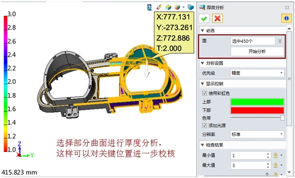

       首先单击工具栏“查询”模块中的“厚度分析”功能图标,系统将弹出“厚度分析”设置对话框,如图1所示。
图1 厚度分析设置界面
       在这个设置过程中,小编总结了一下几点注意事项供各位读者参考:
       第一,必选项中的“面”,如果选择单个曲面,那么系统就只分析所选面的厚度,可以用窗口选择全部或者局部曲面。
       如图2所示,在设置对话框中,在必选项“面”中选择目标曲面,即可得到部分曲面的分析效果。
图2 部分曲面厚度分析
       如果该选项为空,系统默认对所有曲面进行厚度分析,定义厚度最大值与最小值,点击开始分析即可。
       第二,曲面厚度值将根据设置的颜色区间进行划分。
       第三,中望3D支持实时查看任意坐标曲面的厚度值,如图3所示。
图3查看目标位置的厚度值
