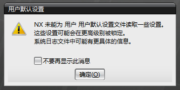

我装完优胜外挂出现了这个东西,有没有人老大知道这是什么意思?

可能是UG版本和用户默认文件不匹配,用记事本打开D:\YSUG\ugnx\NX7.5\nx75_cn_32.bat,删除这行:set UGII_LOCAL_USER_DEFAULTS=D:\YSUG\ugnx\NX7.5\nx75_user.dpv即可
 楼主| 发表于 2016-12-16 21:58:14 | 显示全部楼层
这个不影响使用吧?谢谢啦!!!删掉以后没有这个提示了。
