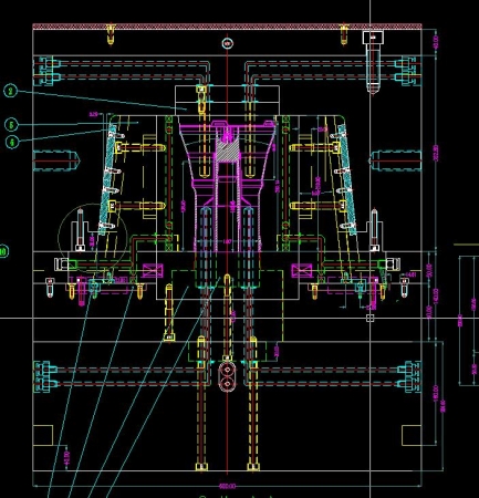

实际是推板,不过是内模在推板上,看上去是镶件向下缩,叫缩呵,用于深桶产品的脱模
发表于 2016-12-13 09:39:02 | 显示全部楼层
我等下发个图给你
