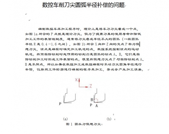

数控车削刀尖圆弧半径补偿分析:
数控车削刀尖圆弧半径补偿分析 图104239
