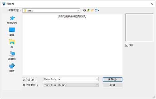

       当需要自定义的材料较多时,可以在“材料属性”弹窗中点击导出(图3),生成名称为materials.txt的文件,如图4所示;
图3 材料属性
图4 生成文件
