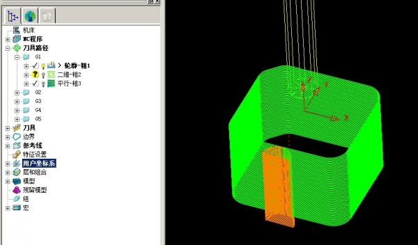

pm2012版本有没有阵利功能?谢谢、做零件有时要用、刚刚接触这个软件有很多功能不会用、希望多多交流

1、先产生刀路

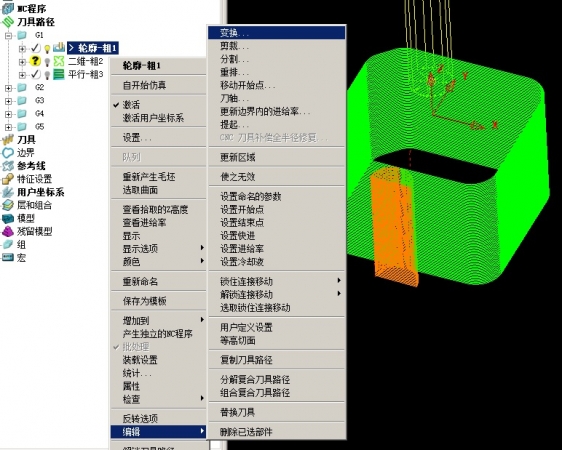

2、编辑--变换

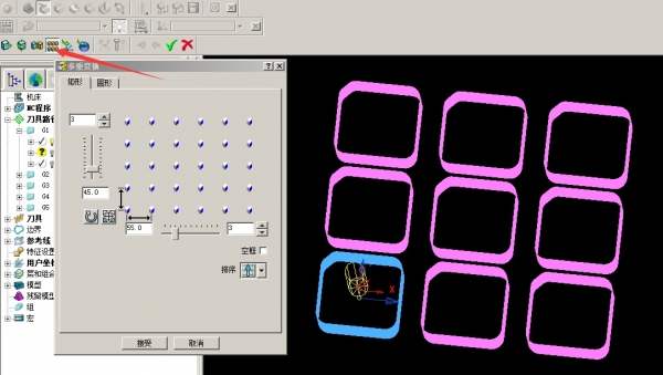

3、多重变换-如图
