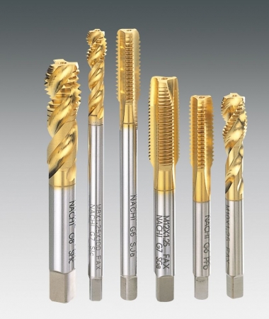

丝锥攻丝分类说明:
螺丝攻丝锥因使用的目的而有种种形状,JIS规格就规定有手铰丝攻,螺帽丝攻,管用丝攻等等。
1 等径手铰丝攻丝锥:一般用手铰丝攻(SKH.SKS),铸铁用手铰丝攻,压铸件用手铰丝攻,铝件用手铰丝攻,塑胶树脂件用手铰丝攻,高硬度钢用手铰丝攻,螺丝护套用丝攻,加大尺寸用手铰丝攻(SKH.SKS)碳化钨丝攻丝锥。
2 螺帽丝攻丝锥:螺帽丝攻丝锥(SKH.SKS)
3 管用丝攻丝锥:一般管用推拔丝攻,短螺丝形推拔丝攻,铸铁用推拔丝攻,软钢用推拔丝攻,管用推拔互搭断续丝攻,一般管用平行丝攻。
4 螺旋丝攻丝锥:一般用螺旋丝攻,不锈钢用螺旋丝攻,高碳钢用螺旋丝攻,深孔用螺旋丝攻,左螺旋丝攻
5 先端丝攻丝锥:一般用先端丝攻,不锈钢用现代丝攻,深孔用先端丝攻,枪膛丝攻
6 无槽丝攻丝锥:钢用无槽丝攻,钢用非圆丝攻,非铁金属无槽丝攻,非铁金属用非圆丝攻
7 复合丝攻: 有钻头丝攻A型钢铁用钻头丝攻B型钢用钻头丝攻,增径丝攻,带铰刀丝攻
8 柄部特殊丝攻:莫氏推拔丝攻,培安丝攻,套柄丝攻,皮带轮丝攻
9  其他: 直径增大丝攻,种丝攻。
