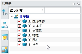

       1、装配
       使用装配页面下的插入命令,插入椅框零件,位置是0坐标,并且固定组件。然后查看扶手椅装配树(图1),双击进行编辑。

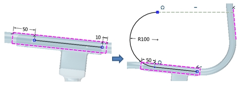

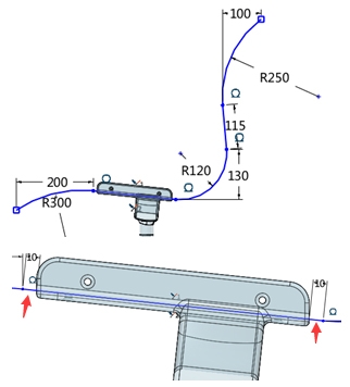

       2、路径
       在YZ工作平面上绘制草图,注意直线段两端要各出头10mm,如图2所示。
图2 绘制草图

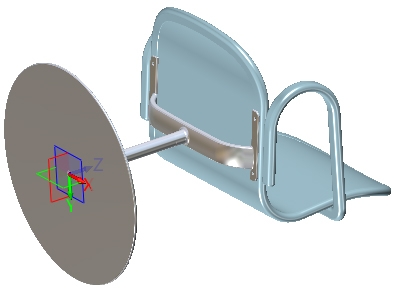

       对称拉伸300mm,如图3所示。
图3 拉伸

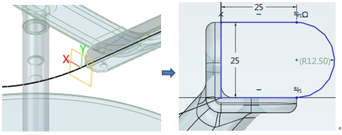

       在XY工作平面上绘制如图4草图。
图4 草图绘制

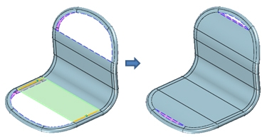

       拉伸草图,和上个曲面可相交即可,如图5所示。
图5 拉伸草图

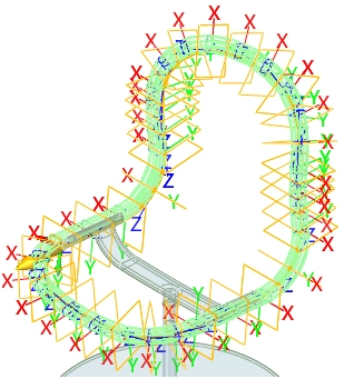

       3、轮廓
       创建一个新的工作平面,在工作平面上绘制草图,退出后隐藏辅助工作平面,如图12所示。
图12 绘制草图

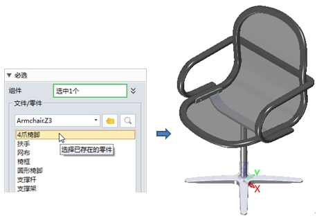

       替换椅脚,并设置4爪椅脚为“铬”纹理,如图33所示。
图33 替换椅脚
       到此,办公椅的设计就完成了。整个办公椅的设计,使用到了不少常用的曲线和曲面等建模功能,通过本实例的学习,相信大家都能很好地掌握这些功能的操作,并运用到其他产品的建模设计当中,设计出更多实用、美观的产品。
