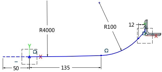

       2、回转体
       进入支撑杆零件的编辑状态后,在XZ工作平面上绘制如图3所示的草图。
图3 绘制草图
       对上一步的草图进行旋转,得到图4效果。
图4 旋转效果

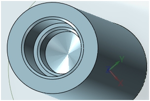

       打M5的螺纹孔,结束端为盲孔,参照图7,然后添加起始倒角,使用默认值,效果如图8所示。
图7 打孔
图8 添加倒角
       在底面进行2mm倒角,然后在上表面打台阶孔,设置参照图9,效果如图10所示。完成后选择退出零件即可。
图9 打台阶孔
图10 台阶孔效果

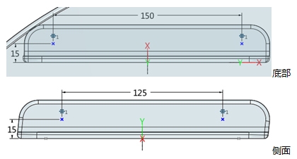

       在拖手底部和侧面分别绘制两个点,如图19所示。
图19 绘制点
       启动孔命令,类型为常规孔,孔造型为沉孔,如图20所示,分别进行两次打孔操作,在4个点上进行打孔。
图20 打孔

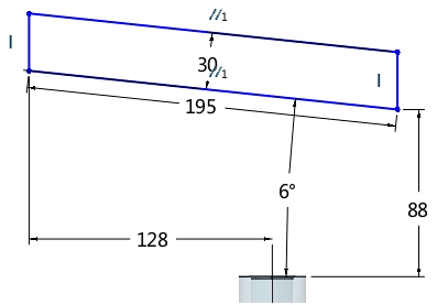

       在YZ工作平面上绘制草图,平行四边形上面直线的中点落在上步的草图端点上,和上步草图的投影线垂直,如图22所示。
图22 草图绘制
       对上两步草图进行扫掠,隐藏辅助工作平面,然后使用替换面,让扫掠体的开口对齐到拖手底部面,如图23所示。
