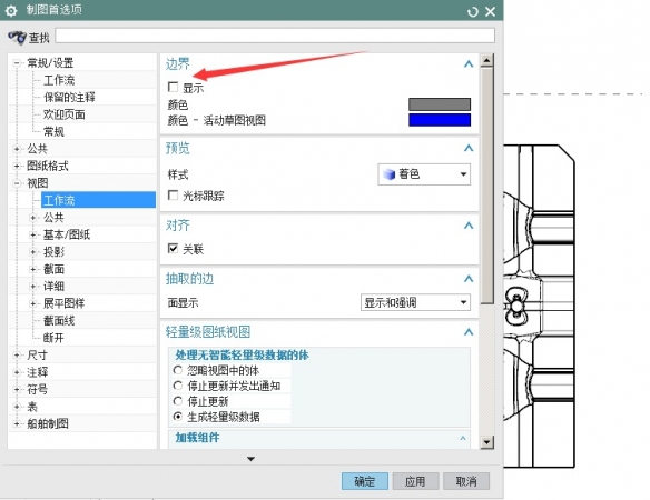

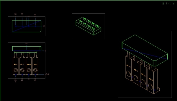

火花图纸里面有边线框怎么样去掉?ug10版本不知道怎么样去掉、多谢指教

首选项--视图--视图--工作流--边界--显示
