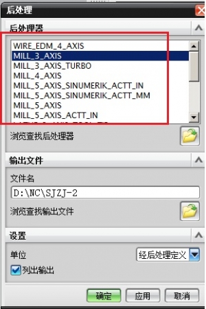

老师UG使用T型刀加工要什么后处理?外挂里面的后处理都处理不了、请老师发个能用的后处理、谢谢
发表于 2016-12-6 19:19:50 | 显示全部楼层

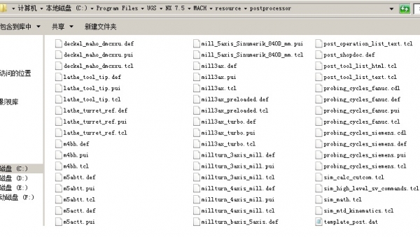

1、使用t型刀加工倒扣、要用ug原始后处理才可以
2、UG内部自带后处理路径
