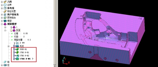

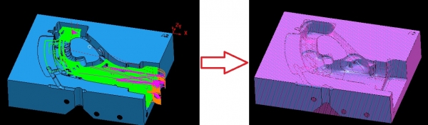

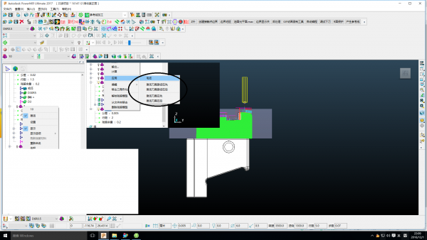

关于参考残留模型的问题,请问老师 每次参考残留模型二三粗还好  到第四第五 开粗就很麻烦了 ,要每条刀路按顺序增加到残留模型,很不方便 是不是用参考残留模型的方法不对 还是什么原因?/另外图2 中残留模型中应用选项里毛坯,还有激活刀具路径在先和在后 ,还有激活刀具在先和后 分别怎么用  我师傅要我自己弄懂  ,我看他们一会刀具路径在先一会激活i刀具在先  分不清具体意思 ,求解????

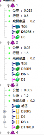

在PM软件如使用残留模型做二粗或三粗等参考,必需要每条刀路增加到残留模型才可以
如果没有将刀路增加到残留模型里面那参考就不准确了、

建议:
1、可以使用假程序来产生刀路、在去产生残留模型。。。
2、二粗或三粗后条件允许可考虑使用边界走等高方法、这种方法效率高。。。
3、要是一般的模型可以直接使用参考刀路即可
