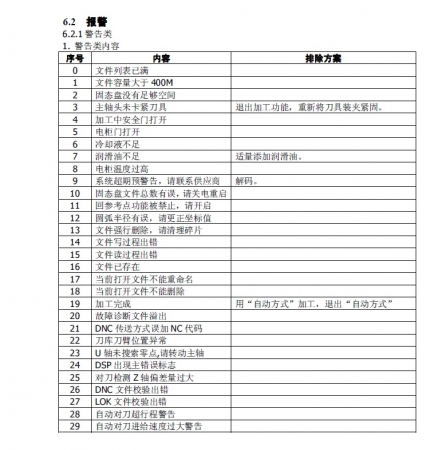

诺信数控机床报警及排除方法
诺信数控机床报警及排除方法 图103510

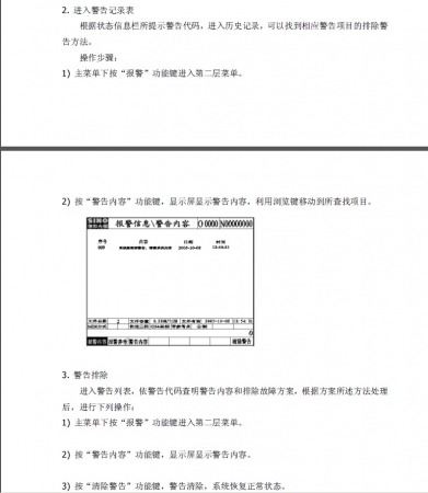

诺信数控机床报警及排除方法 图103511
