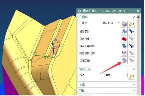

UG10版本的手工装配在哪里?找不到此功能。。。请老师指教 3Q

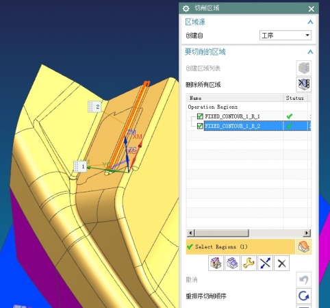

选项—定制对话框—在要添加的项下面找到驱动方法双击—添加到已用项—点击确定—到主界面驱动方法—点击后面的小扳手—找到输出下—把自动改成用户定义就行了
