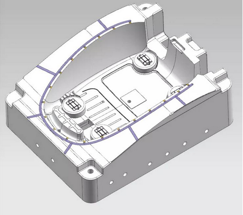

益模EMoldDM(排气槽设计)工具
益模EMoldDM(排气槽设计)工具:可以将以上知识融合,快速应用于排气的设计,且能快速按要求设计出想要的排气槽。
往常工程师在设计一套模具时,在设计排气槽方面所花费的时间都比较多,如复杂的汽车模或分型比较曲面的模具花费的时间尤为显,正常一套较复杂模具排气槽工程师需花费时间20~30分钟可能更久,使用EMoldDM(排气槽设计)工具只需几分钟即可完成,可大大减少设计师以往完全依靠手动的工作量。
益模EMoldDM(排气槽设计)工具是根据选择的面和边,自动创建基准排气曲线,可对可视化的操作界面进行参数设置调整,生成排气槽的类型分为三种:圆形截面排气,方形截面排气,镶件侧面单条排气。
也可自动搜索边缘创建基准排气曲线,可视化编辑等

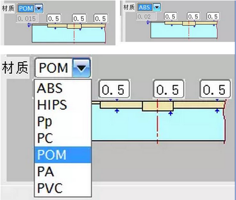

1.塑胶材质
程序可以依据企业的材质对应的排气深度,进行规范管理,就能避免设计师对产品材质的不了解或设计失误,导致排气槽设计过深,注塑产品时产生毛边(披风)的情况!

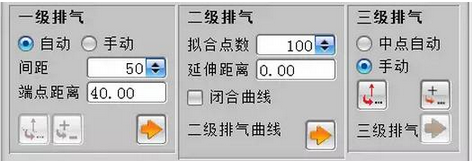

3.排气均衡性
以往手动方式做出的排气槽不仅费时费力,而且不能达到排气的均衡性,替用程序自动生成的一级排气可通过(间距)与(端点距离)来控制等间距的均衡排气槽设计。
4.曲面排气
如果手动方式在不规则曲面上做排气槽设计,就是一种太繁琐的工作,往往需要反复的调整与修改,浪费大量时间,如果使用EMoldDM(排气槽设计)工具:它可通过自动捕捉的边缘曲线来等距的生成一级,二级排气,大大缩短了设计时间。
