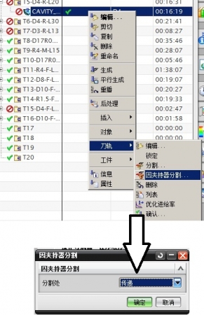

老师ug软件里面有分割刀路的功能?

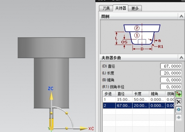

先创建刀具夹持器、计算刀路
老师ug软件里面有分割刀路的功能? 图103225
右击选择使用刀轨-因夹持器分割
老师ug软件里面有分割刀路的功能? 图103226
