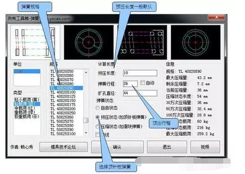

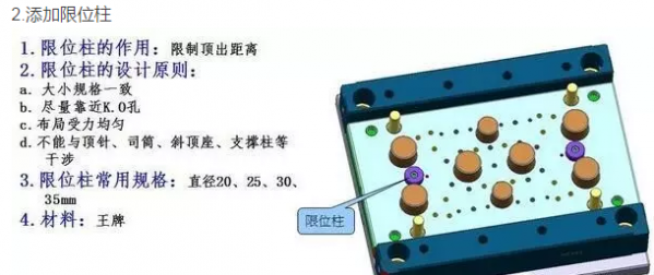

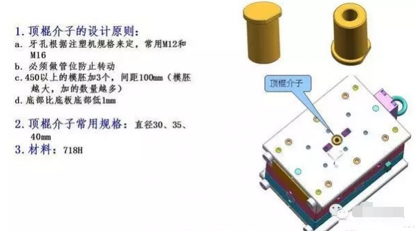

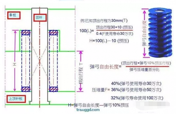

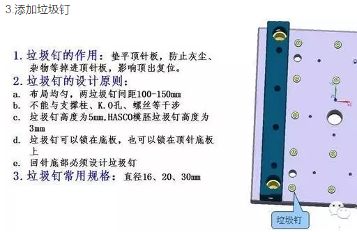

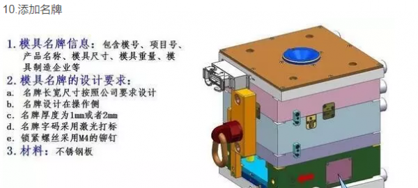

注塑模具有很多的标准件,如弹簧、撑头、限位柱、垃圾钉、计数器、名牌等等,对于一些刚刚接触注塑模具设计的新手来说,添加这些零件的原理和它的作用都不是很清楚,对此,我总结了一些知识点分享给大家,希望对你们有用处。
