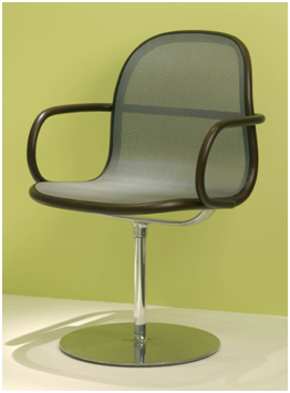

      在进行产品三维建模设计的过程中,根据产品本身的造型特色,经常会用到曲线、曲面等建模的功能,熟悉掌握并灵活运用这些功能,能确保设计师所设计的产品不仅在造型方面具有较好的美观度,而且产品的一些功能属性也能得到完整、正确的体现。在本篇实例教程中,小编将以我们常见的一款办公转椅(图1)为设计对象,向大家介绍中望3D如何帮助设计师快速实现产品建模设计,本实例中,我们将重点学习曲线和曲面的相关建模技巧。
1
1
图1 办公椅
      我们分3部分进行学习,本篇先重点掌握4爪椅脚、圆形椅脚的设计。

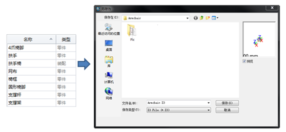

      第一步:创建文件
      新建一个名字为“扶手椅”的零件,然后用同样的方法创建“扶手”、“椅框”、“网布”、“支撑杆”、“支撑架”、“4爪椅脚”、“圆形椅脚”,然后保存文件名为“Armchair”,如图2所示。
2
2
图2 创建文件

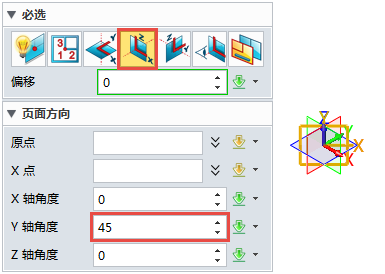

      双击打开“4爪椅脚”零件,然后新建一个工作平面,以XZ工作平面为参照,绕着Y轴旋转45°(图3)。

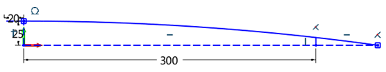

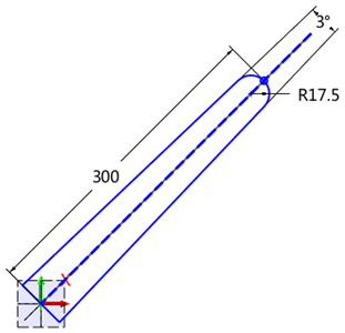

      1、绘制草图
      在上面的工作平面上创建草图,设置“标注属性”,小数点位数为0,然后绘制如图4所示的草图。
4
4
图4 绘制草图

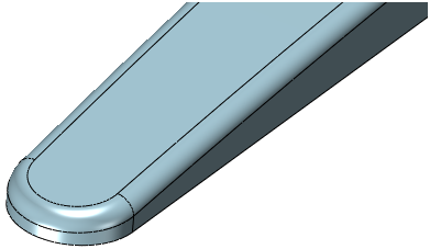

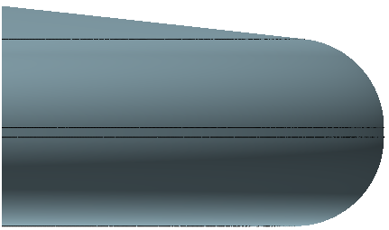

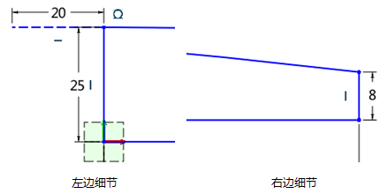

      左右侧的细节如图5所示。
5
5
图5 左右细节图

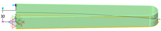

      拉伸图6中的封闭草图,高度为30mm,得到图7效果。
7
7
图7 拉伸效果

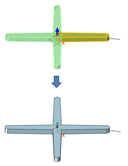

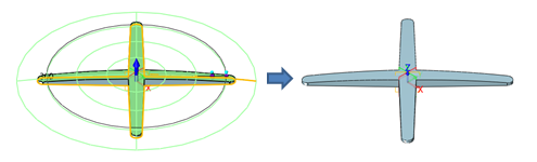

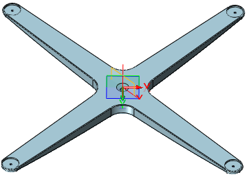

      使用阵列几何体,绕着Z轴阵列4个几何体,同时进行布尔运算,得到图8效果。
8
8
图8 阵列效果
      对圆弧草图使用“旋转”命令,切除上表面,完成后“隐藏”工作平面1,得到图9效果。
9
9
图9 椅脚基体

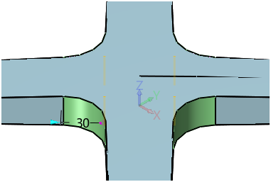

      对下图10中的4个位置进行30mm的倒圆角操作。
10
10
图10 倒圆角-30mm

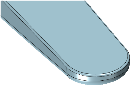

      对椅脚上表面的边进行5mm的倒圆角,如图11所示。
11
11
图11 倒圆角-5mm
      对椅脚上表面的边进行1mm的倒圆角,如图12所示。
12
12
图12 倒圆角-1mm

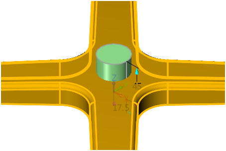

      创建半径为17.5mm,长度为45mm圆柱体,如图13所示。
13
13
图13 创建圆柱体

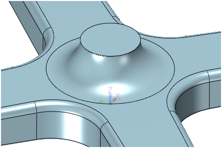

      倒20mm的圆角,如图14所示。
14
14
图14 倒圆角

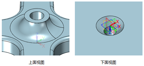

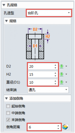

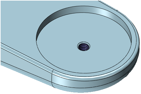

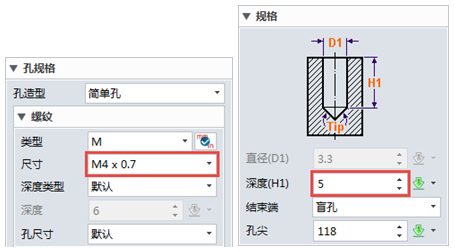

      在台阶圆心位置打孔,设置如图15所示,完成后上下面如图16所示。
15
15
图15 打孔设置
16
16
图16 打孔效果

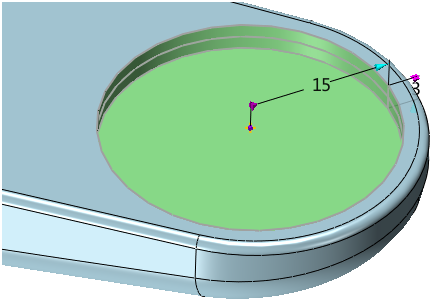

      创建半径为15mm,深度为3mm的圆柱体,和椅脚进行布尔减运算,如图17所示。
17
17
图17 布尔减运算效果
      孔的规格设置如图18所示,并添加起始倒角,完成后的效果如图19所示。
18
18
图18 孔规格设置
19
19
图19 完成效果

      修改草图成封闭轮廓,以及修剪掉不需要的线条,如图23所示,图24为左右两端的细节图。
23
23
图23 修改草图
24
24
图24 左右细节图

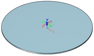

      2、椅脚基体
      使用上一步草图进行“旋转”操作,形成圆形椅脚的底座,如图25所示。
25
25
图25 底座

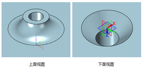

      参照前面第二步中的圆柱体操作,再次创建圆柱体,相关参数指标与前面相同,完成后上下面的效果如下图27所示。
27
27
图27 创建后的上下面效果
