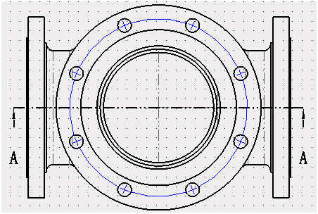

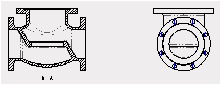

      第二步:创建投影视图
      使用“布局”页面下的“投影”命令,创建投影视图,如图2所示。
2
2
图2 投影视图

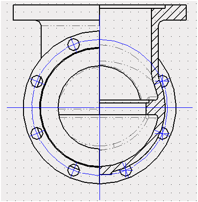

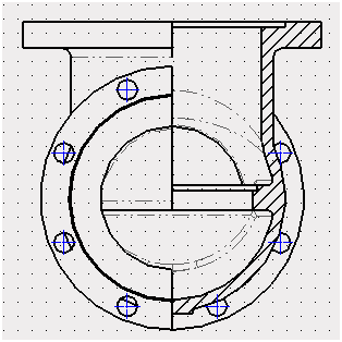

      第三步:创建局部剖视图
      使用“布局”页面下的“局部剖”命令,剖掉半边,深度为一半,如图3所示。
3
3
图3 局部剖视图

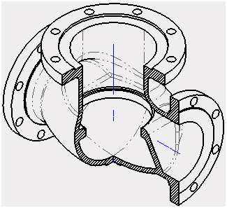

      第四步:创建轴侧剖视图
      使用“布局”页面下的“轴侧剖视图”命令,创建轴侧剖视图,如图4所示。
4
4
图4 轴侧剖视图

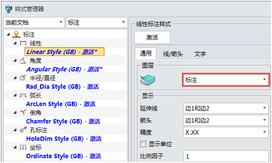

      第六步:标注样式管理
      在“属性”下拉菜单下进入“标注样式管理器”。把所有“标注”归属到“标注”图层下,如图7所示。
7
7
图7 样式管理器-标注图层

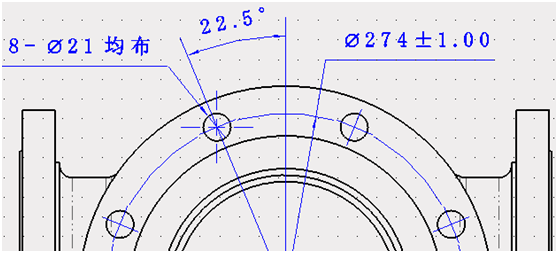

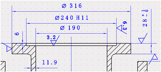

      第七步:标注
      切换到“标注”图层,对视图进行标注,如图9所示。
9-1
9-1
图9-1 标注1
9-2
9-2
图9-2 标注2
9-3
9-3
图9-3 标注3

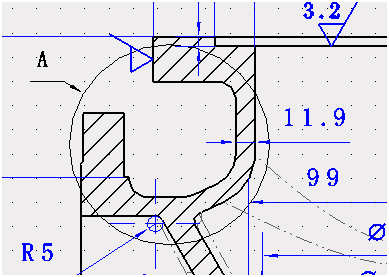

      第八步:局部视图
      切换到“视图”图层,使用“布局”页面下的“局部”命令,创建局部剖视图,如图10所示。
10
10
图10 局部剖视图

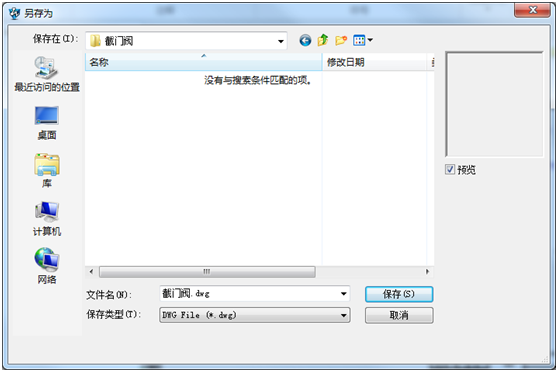

      第十五步:生成DWG文件
      在“文件”下拉菜单下,启动“在ZWCAD打开”命令,在弹出的“另存为”对话框里,点击确认,生成一个DWG文件,如图20所示。
20
20
图20 另存为DWG
