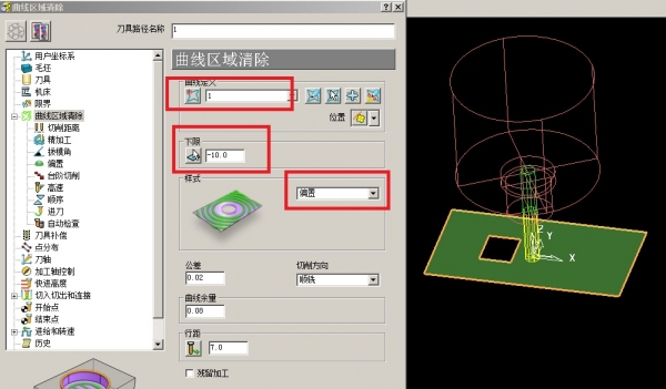

老师PM里面向这种线框怎样做开粗刀路?
发表于 2016-10-29 09:53:16 | 显示全部楼层

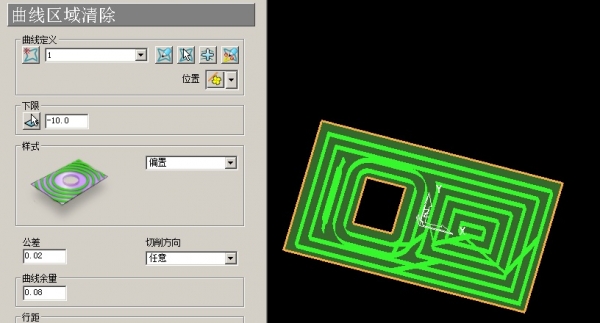

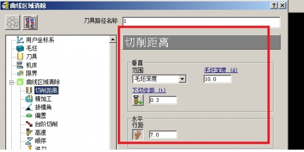

使用2d曲线区域清楚策略方法
参数的设置
刀路效果参考
