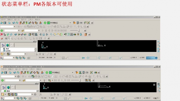

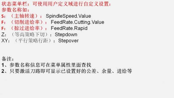

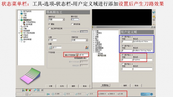

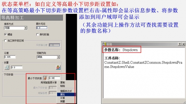

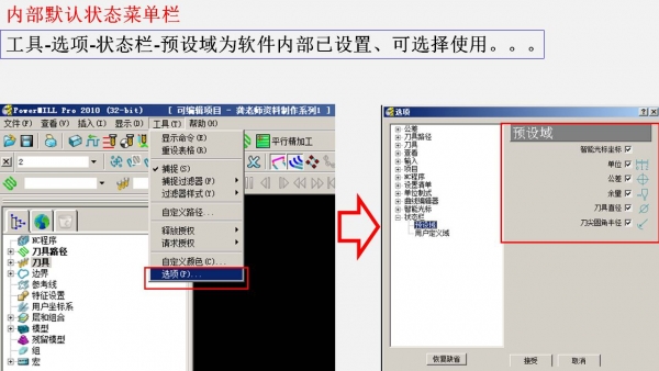

龚老师讲PowerMILL状态栏显示设置
