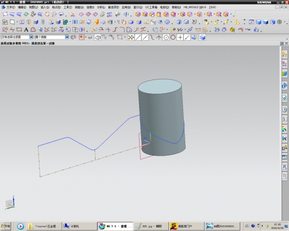

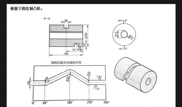

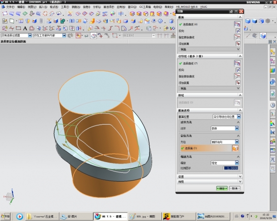

发表于 2016-9-28 18:10:14 | 显示全部楼层 |阅读模式
求大神看看怎么画,来个附件

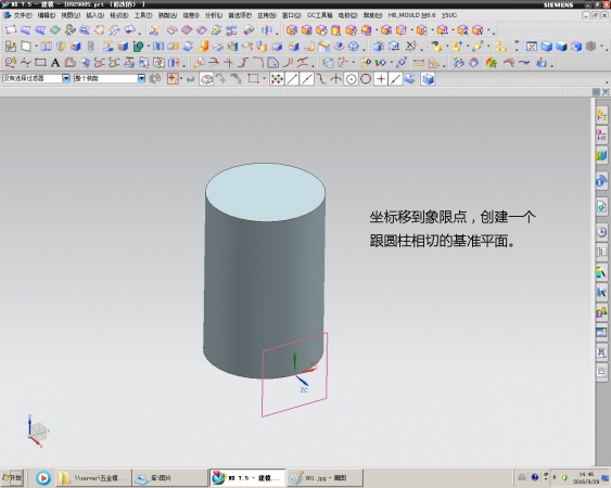

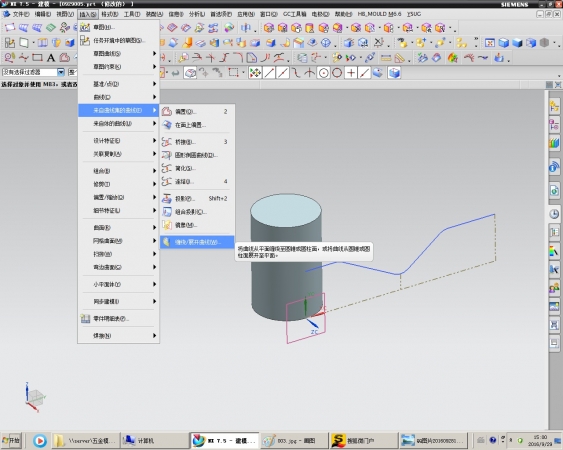

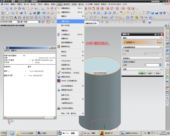

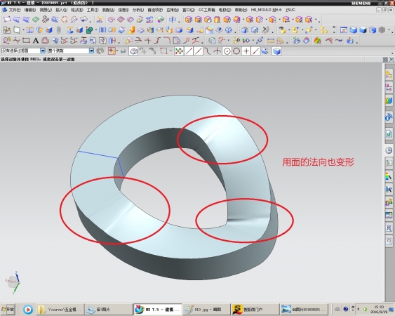

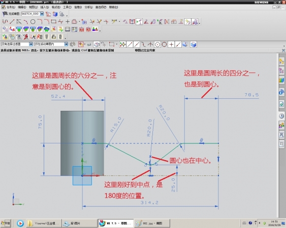

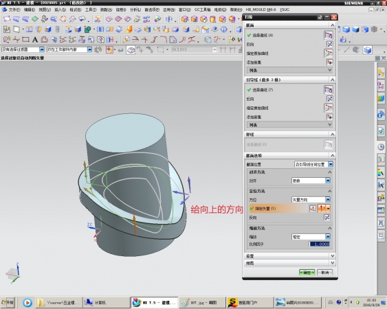

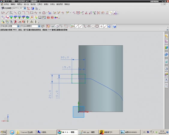

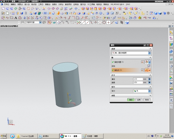

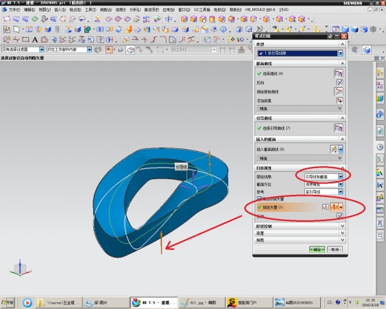

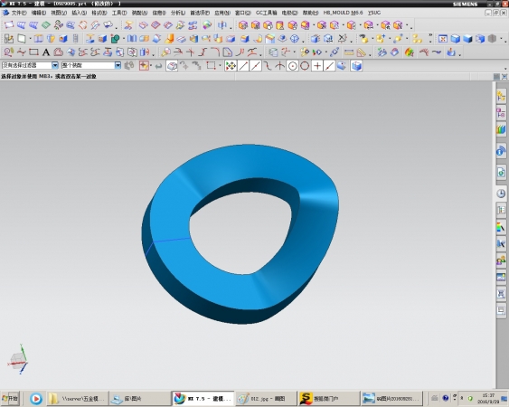

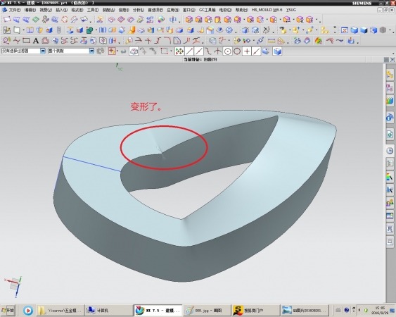

发表于 2016-9-29 15:46:00 | 显示全部楼层
0929005.rar (96.47 KB, 下载次数: 128)
