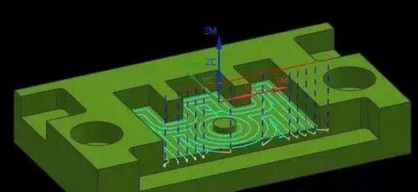

我们先来看一个平面加工的刀路,如下图:
模具设计之UG多余刀路优化问题
这个刀路是不是不咋地,为什么呢?
我们用的切削模式是跟随部件,所以跳刀才多的,而且在边上的部位刀路也跑出来了很多,基本这也是费刀路。

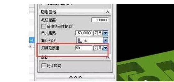

我们去优化掉这些,首先我们在切削参数里面改下毛坯延展50% 。
模具设计之UG多余刀路优化问题

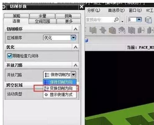

在链接里面-改下变换切削方向。
模具设计之UG多余刀路优化问题

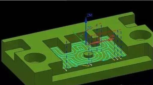

然后我们看到如下刀路,比刚刚的强了很多了吧!
不过还是不行,跳刀还没弄掉是吧。

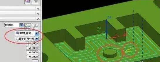

在这里如果我们不更改切削模式就改不掉了,如果在想做好点,我们要更改模式,比如我们用跟随周边去做!
模具设计之UG多余刀路优化问题
跟随周边的刀路也是有问题的,我们也要优化。
看下图红色圈圈的地方是不是有问题? 那我们怎么优化呢?
模具设计之UG多余刀路优化问题

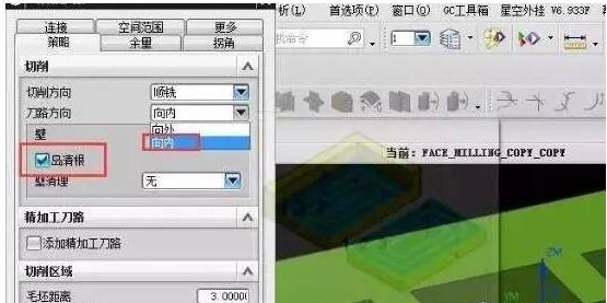

第一个进刀的位置我们要从外部进刀的,在就是岛屿的地方要清根。
模具设计之UG多余刀路优化问题

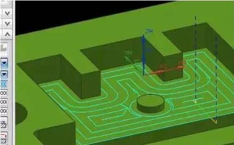

更改后的刀路如下,是不是好很多啦?
模具设计之UG多余刀路优化问题
模具设计之UG多余刀路优化问题
