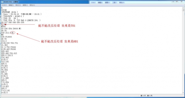

[PowerMILL] 请老师修改一个后处理T1改为T01,H1改为H01
发表于 2016-9-22 13:17:38 | 显示全部楼层 |阅读模式
老师有空吗,请帮忙修改一个后处理

发表于 2016-9-22 19:50:00 | 显示全部楼层
加 H和T的格式参数
define format ( H )
address width              =   1
field width                =   2
leading zeros              = true
end define
define format ( T )
address width              =   1
field width                =   2
end define
