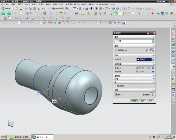

捕获.PNG 在用轮廓弯边次要中,链选择中,为什么不能只选一条链。求大神指导,这样的应该怎么画

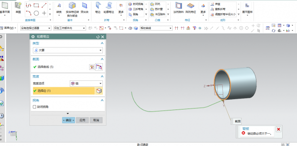

发表于 2016-9-14 11:17:36 | 显示全部楼层
链不要选封闭的边。这个情况选择到端点就行了。

 楼主| 发表于 2016-9-14 20:09:52 | 显示全部楼层
开始的那个圆环不是封闭的,不过看了你的我想到应该怎么弄了。非常感谢
