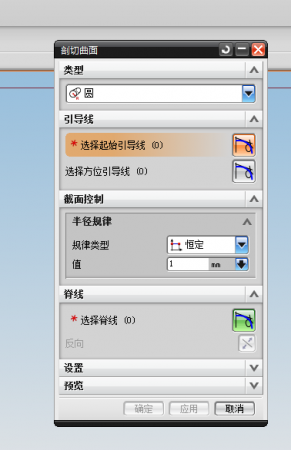

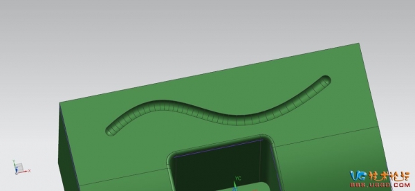

流道中的那一段段的面怎么处理才能合为一个面.。一个面取线方便
反反复复嘤嘤嘤
发表于 2016-9-7 18:37:52 来自手机 | 显示全部楼层
偏置边缘线即可
发表于 2016-9-9 21:12:44 | 显示全部楼层
用管道命令做,引导线点优化一下,如生成多个面不用太纠结
发表于 2016-10-4 10:53:38 | 显示全部楼层
D:\22  用剖切曲面中的圆这个命令画出来的都是光滑的面
学习一下
发表于 2016-10-4 10:55:01 | 显示全部楼层
学习一下
