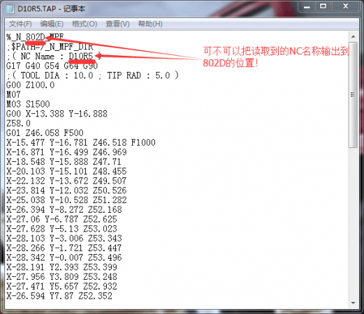

可不可以把读取的NC程序名称输出到程序头802D的位置,哪位朋友可以帮忙解决一下,万分感谢,3Q......

需要更改的后处理
发表于 2016-8-27 17:20:58 | 显示全部楼层
请测试
Siemens802D.rar (992 Bytes, 下载次数: 64)
%_N_D10R5_MPF
;$PATH=/_N_MPF_DIR
G17 G40 G54 G64 G90
;( TOOL DIA : 8.0 ; TIP RAD : 0 )
G00 Z10.0
M07
M03 S12000
G00 X20.279 Y-15.558
Z-3.551
 楼主| 发表于 2016-8-27 17:45:39 | 显示全部楼层
十分感谢,优胜就是牛!
