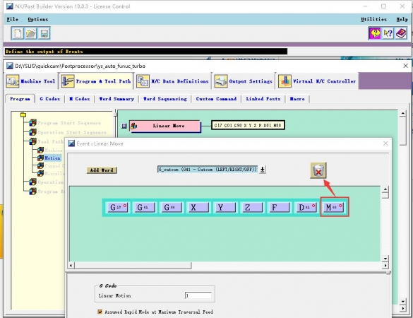

发表于 2016-8-22 17:53:04 | 显示全部楼层
修改后处理,删除开关切削油指令
