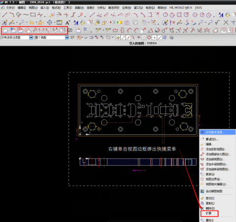

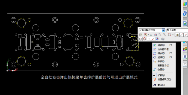

在UG制图板块里怎样进入的退出扩展模式?
发表于 2016-8-4 20:31:55 | 显示全部楼层
