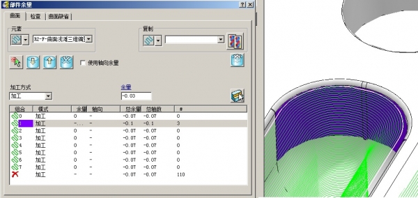

请问一下有人知道,PM电极可以局部放余量吗
发表于 2016-8-3 09:29:28 | 显示全部楼层
可在加工策略里面的部件余量功能进行设置
