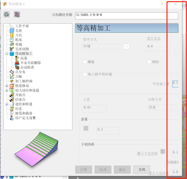

Win10 WIN8系统下像这样无法完整显示策略图框,可以用这个方法解决.因为主要原因是微软雅黑字体造成的窗口变长,像14寸的笔记本显示就如上图,当然显示器更大的就没问题。
在Win7的时候我们的14寸本本显示正常,因为Win7默认字体为宋体。

发表于 2021-8-16 14:50:02 | 显示全部楼层
根据老师您的 步骤  显示 有部分解决了  但是  还是有问题 老师你帮忙看一下
