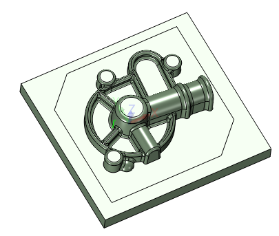

图1 产品

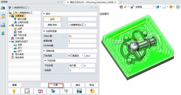

在“3轴快速铣削模块”选择“二维偏移”命令,系统会出现“选择特征”的窗口,可进行零件和坯料的选择,我们可参照图2的操作。
图2 创建工序

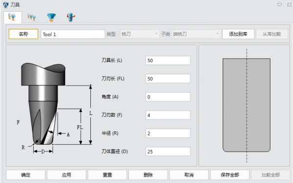

第二步:定义加工刀具和切削参数。
按向导输入刀具参数直径“25R2”(图3)。
图3 定义刀具

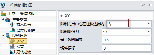

再定义限制参数,在“限制刀具中心在坯料边界内”选项中选择“否”(图4)。
图4 限制边界

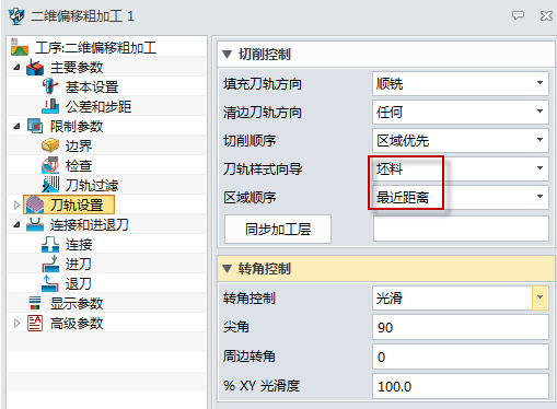

定义刀轨参数,刀轨样式向导选择“坯料”,区域顺序选择“最近距离”,如图5所示。
图5 定义刀轨参数

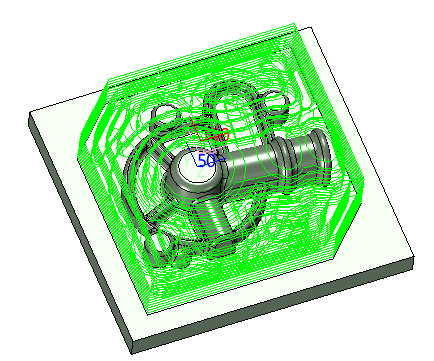

第三步:计算刀轨。
在完成各项设置后,点击“计算”即可得到准确的刀轨,如图6所示。
图6 计算刀轨

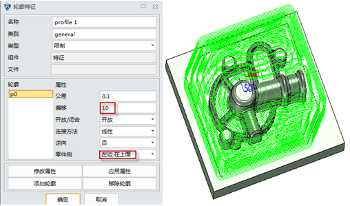

增加的限制边界,还可以通过对轮廓特征进行偏移等操作(图9),从而达到对刀轨进行调整的目的。
图9 调整轮廓
