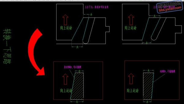

斜导柱角度为什么比铲鸡斜面角度小,可否配图说明,文字不太理解

请参考图片,图片来自网络
可以转换下思路如果比斜导柱小就会产生倒扣
