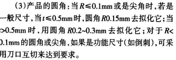

[五金模具] 请问各位大师,在优化产品图的尖角时,圆角大小怎么取
发表于 2016-7-18 20:27:58 | 显示全部楼层 |阅读模式
请问各位大师,在优化产品图的尖角时,圆角大小怎么取值?
