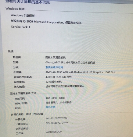

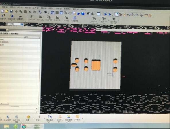

电脑重装系统后UG6.0显示出现斑点装,下载驱动人生更新过显卡,UG也重装过,但是就没解决问题,求指点

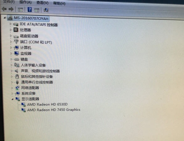

禁用一个显卡试试
 楼主| 发表于 2016-7-11 13:55:28 | 显示全部楼层
谢谢,按你的方法解决了;不过禁用了一个后实体面会闪
