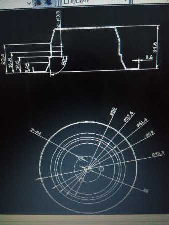

各位师傅,下面产品图分几道工序拉伸,单冲模来的,主要是有倒2度台阶。

台阶以下拉一次,以上拉一整一,修边后翻边
