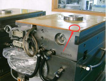

请问老师,工字板上面的这个块板叫什么?具体起到什么作用? 一般什么情况下会用到?谢谢!

叫做隔热板,一般用PVC,或者用电木板,一般用于高温模具中
