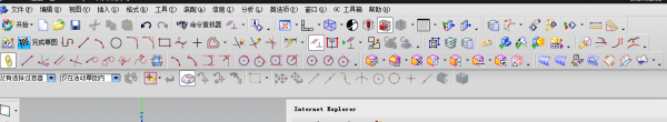

]QNPBF)1[XG[RE7B2VA~W59.png 这是为什么   我看视频时都可以捕捉的。。。

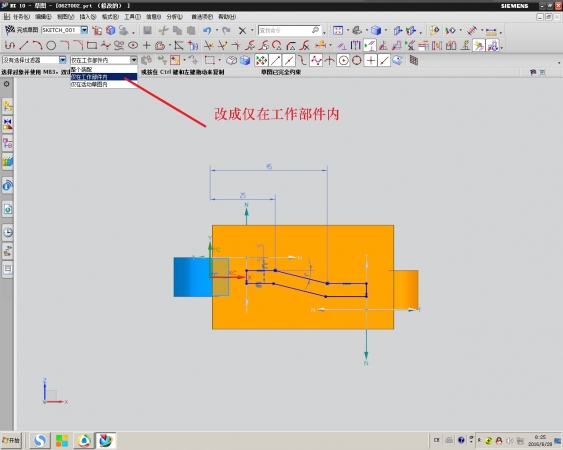

改成仅在工作部件内就可以了。

非常感谢
