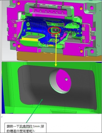

请问这个地方挖深1MM的槽,是什么用意?
发表于 2016-6-24 14:55:40 | 显示全部楼层
那个地方如果是个碰穿位吗?还是胶位向下减了1MM的胶?
发表于 2016-6-24 17:34:51 | 显示全部楼层
如果是碰穿,则是为了方便封胶更好,叫刀口封胶
