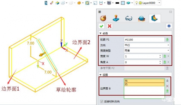

      单击工具栏“造型模块”中的“筋”命令,系统将弹出“筋”对话框,如图2所示,该命令可直接创建常规的加强筋位。
图2 中望3D普通加强筋设计界面
      ● 轮廓 P1:指定筋的开放轮廓草图,可以在该选项上单击鼠标右键实时插入草图;
      ● 方向:该选项包含平行和垂直两个选项,平行表示拉伸方向与轮廓草图所在的平面平行,垂直表示拉伸方向与轮廓草图所在的平面垂直。系统将会自动获取一个拉伸方向,如图2中红色箭头所示,若与所需结果不符,可以勾选“反转材料方向”选项即可;
      ● 宽度 W:用于定义筋位厚度位置,有“第一边”、“两者”、“第二边”三个选项,选择“两者”时,草绘轮廓线处于加强筋厚度的中间位置;
      ● 宽度:定义加强筋的总宽度;
      ● 角度:定义加强筋的拔模斜度;

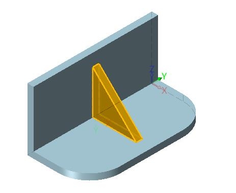

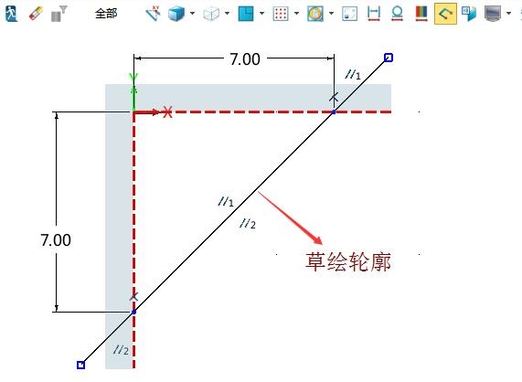

      ● 参考平面:若设置了拔模斜度,该选项用于定义拔模斜度的参考平面,涉及产品的出模方向; 我们还要注意,草绘加强筋的轮廓时,草图不受边界限制,可以超出外形边界面如图3所示,图4是最终生成的效果图。
图3 中望3D普通加强筋草绘界面
图4 中望3D普通加强筋效果

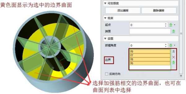

      关于网状加强筋的设置下面几个参数,大家需要注意:
      ● 可变厚度:该选项可以添加/删除草绘轮廓,实现设置不同厚度的网状加强筋;
      ● 起点/端面:设置加强筋拉伸的起点和终止的位置,注意在端面选项中,即终止的位置需要选择实体曲面;
      ● 边界:定义加强筋相交的边界曲面,设定后加强筋的范围将不会超过所选边界,这样能大大提升了网状加强筋的设计效率。一般三维CAD设计软件都是要提前想好操作步骤,再通过多次拉伸进行切除,非常麻烦,但这样的问题,在中望3D中只需要选择边界曲面即可。边界曲面的选择如图6所示。
图6 中望3D网状加强筋边界选择
      进行网状加强筋操作的时候,所有轮廓必须位于同一平面上,轮廓允许自相交,但我们需要注意由于偏移而产生环封闭/环相交后突出的区域,避免命令操作失败。当然,该命令再执行的时候,还支持自动将轮廓加厚,即使厚度选项中参数设置为O也能同样操作。
