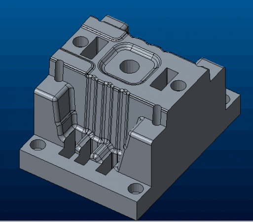

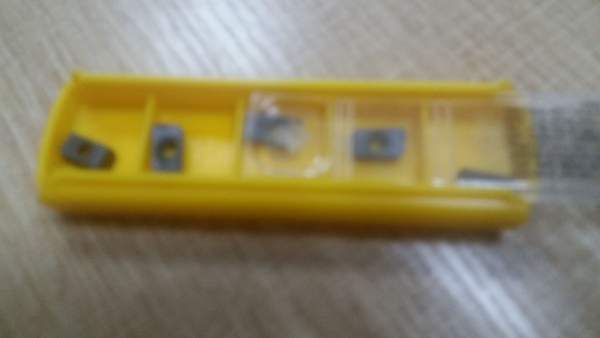

这是62°的冲压模,这个17R0.8的刀片能锣,但是几下就烂了,有什么有方法加工,这钢料开好粗留0.5热处理在精加工的

建议用R3 R4 R5的球刀,转速稍慢,参考如下
中光    S2500 F1500
精加工 S3000 F3000
