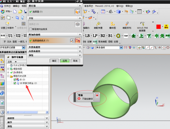

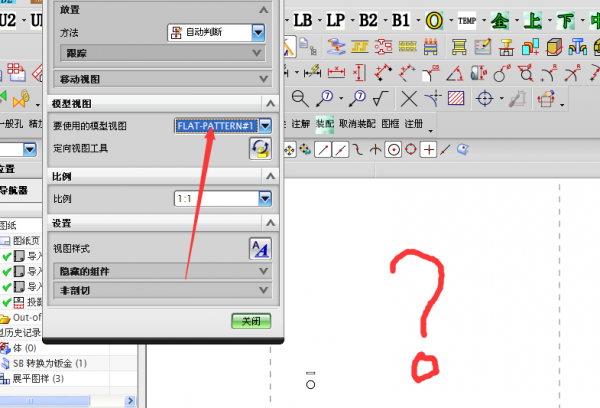

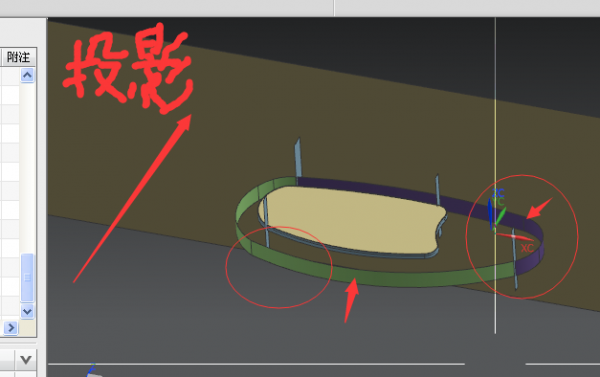

我平时工作中 碰到一步式展开 若 我的工件全是曲面 一点平面都没有 。假设 我离曲面做一个平面 我想把曲面展开到我指定的平面 那么我怎样约束呢? 我选曲线到曲线 (那么约束的曲线怎样选啊)。还有,我在钣金展开实体后 为什么我在工程图显示不到我展开后的图形呢?
我连带图档 一起发过来 请老师解答下?
0.rar
536.81 KB, 下载次数: 62

 楼主| 发表于 2016-6-10 21:21:20 | 显示全部楼层
请问遇到这中面 怎样设置 曲线到曲线。

发表于 2016-6-12 21:30:14 | 显示全部楼层
步骤太多,我把展开结果给你,你可联系我:13642849971https://www.mjzl.cn/forum.php?mod=attachment&aid=MTAwNTg1fDRjMTk5NmIyfDE3NDY0NjAxNzl8MHw%3D
