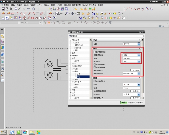

我用的ug8.5剖视图的时候,字母为A-B,然后添加段后,就变成了A-B-C。 如何调整成A-A剖,添加段后,中间不添加字母?请教大家!
发表于 2016-6-6 16:53:03 | 显示全部楼层
剖视图 图100487 设置一下就好了。

 楼主| 发表于 2018-1-18 15:28:52 | 显示全部楼层
谢谢啦!
