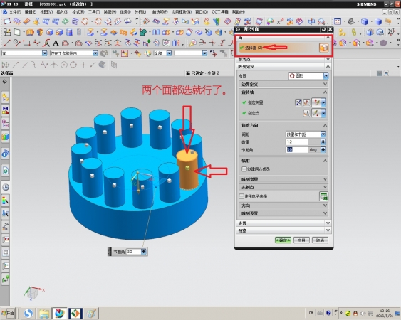

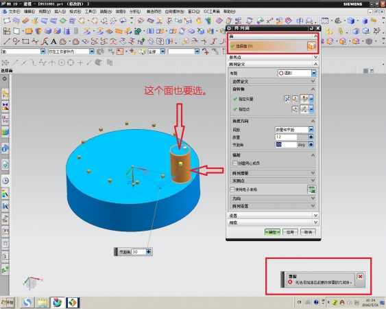

[UG设计] ug8.0阵列面无法添加适应此更改所需的几何体 怎么回事

ug8.0阵列面无法添加适应此更改所需的几何体 怎么回事 图100187
ug8.0阵列面无法添加适应此更改所需的几何体 怎么回事 图100188

 楼主| 发表于 2016-5-31 20:58:21 | 显示全部楼层
非常感谢  如果是对孔进行阵列呢?该怎么选呢?
发表于 2016-5-31 21:01:59 | 显示全部楼层
一样的,把孔上所有的面选中就行了。
