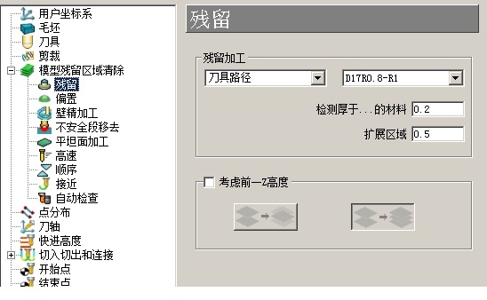

用powermill开二粗刀路相对ug安全,但是计算速度怎么都提不起来,请问龚老师老师怎么办?
发表于 2016-5-27 17:23:11 | 显示全部楼层
1、尽量对图形进行简化
2、二粗公差及余量等参数和开粗一样
3、可以使用后台来计算刀路
