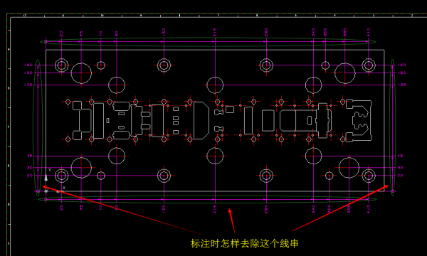

恳求老师指点,标注时怎样去除这个线串?

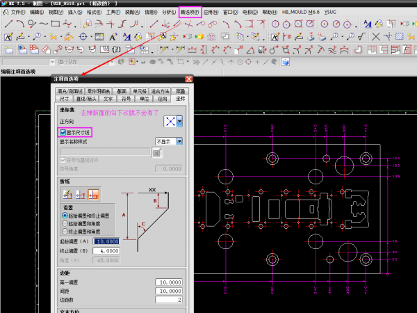

在注释首先项里去掉显示尺寸前的复选框的对号即可!
