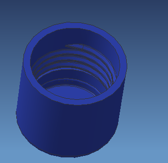

请问老师,马达螺纹模我看到有的设计产品没有止转,没有止转可以单靠推板推出吗?假如止转位做在推板上,到时人手可以顺利拿 出吗?
另外如果用马达和退牙铜套一起,马达转多了,退牙铜套就报废了是吧?

液压马达抽芯不用止转也行,因为一般用的是推板,弹弓胶会将产品压住,有一定的摩擦力,但是大的螺纹我建议产品上做点倒齿位来止转

谢谢陈老师,大的螺纹做点倒齿位!
