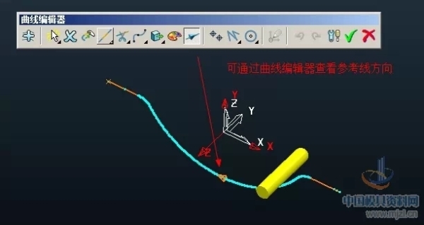

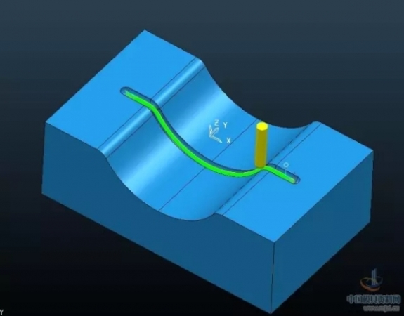

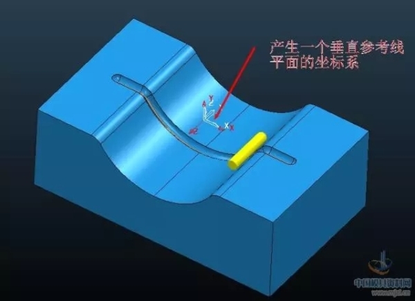

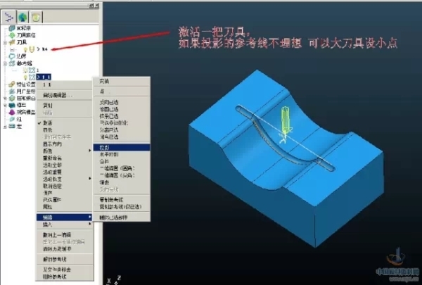

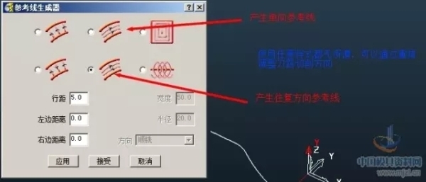

1.投影参考线 必须激活一把刀具如下两图:

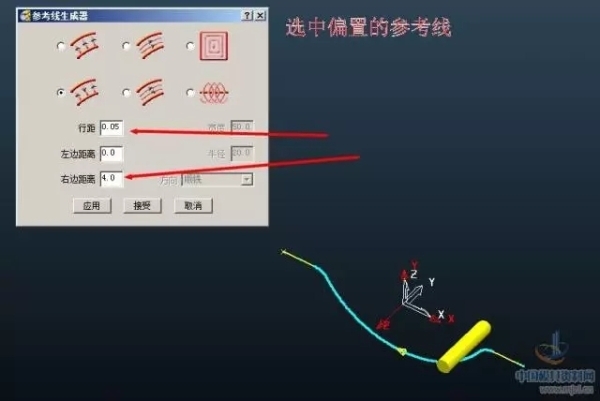

2.若参数的参考线不光顺 把刀具设小点

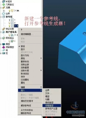

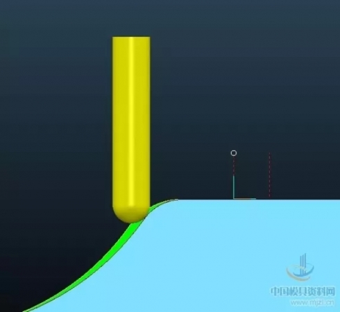

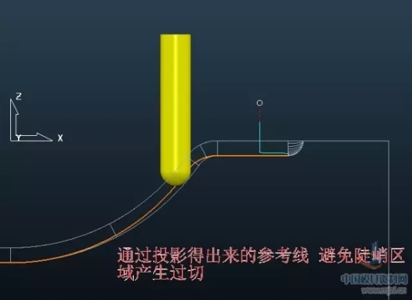

3.经过投影的参考线 陡峭面底部不会产生过切

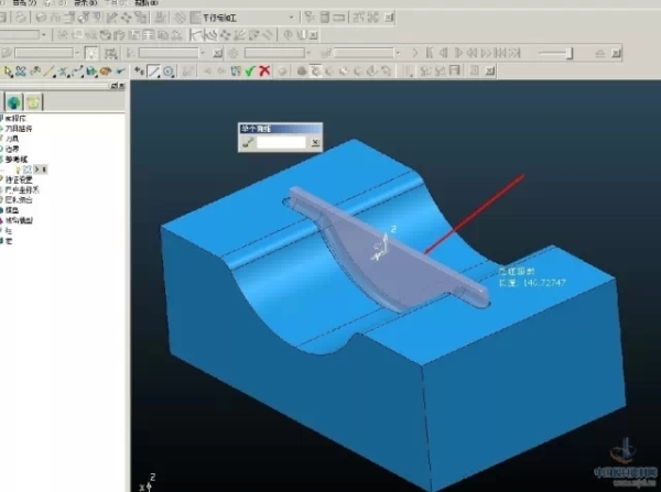

4.旋转新建一个坐标

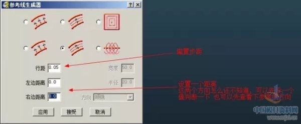

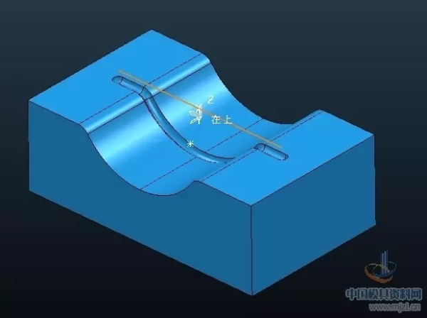

5.做好新建一个参考线 不然产生的参考线 与原先参考线重复

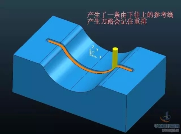

6.先在曲面编辑器查看参考线方向 或者先设一个值尝试一下
7.产生一个避免第一刀加工过多:
或者底部(陡峭区域)过切的流道加工刀路
